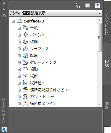

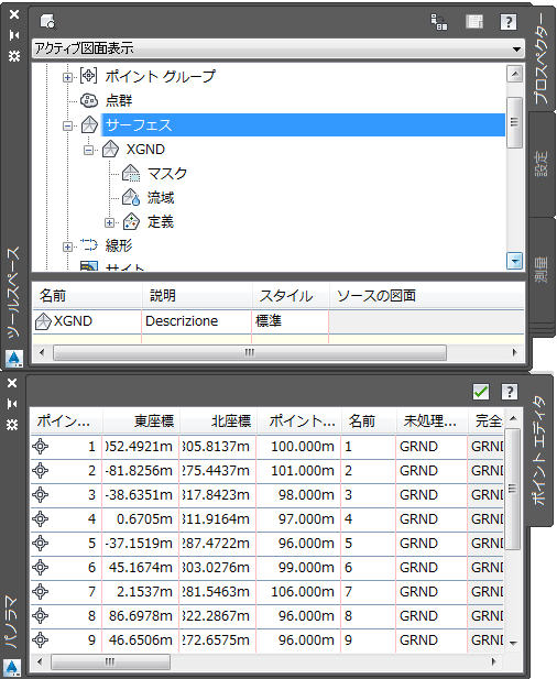

[ツールスペース]と[パノラマ]ウィンドウには共通する機能がいくつかあります。
[ツールスペース]ウィンドウでは、[プロスペクター]、[設定]、[測量]、[ツール ボックス]という最大 4 つのタブが表示されます。[パノラマ]ウィンドウでは、ウィンドウ内にアクティブなビスタ ツールが複数存在する場合、名前付きのタブが表示されます。
[ツールスペース]または[パノラマ]ウィンドウを右クリックすると、使用可能なコマンドのコンテキスト メニューが表示されます。単一の項目を右クリックするか、1 つまたは複数の項目を選択して右クリックすると、その項目に適用されるコマンドを含むメニューが表示されます。項目またはデータがまったく含まれていない領域を右クリックした場合、ウィンドウに関連するコマンドがメニューに表示されます。
