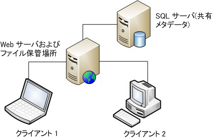

ほとんどのチームに関して、単一のサイトでの構成をお勧めします。Vault Server は単独のシステムにインストールし、Vault クライアント コンポーネントはそのサーバと通信する必要があるシステムすべてにインストールします。サーバにはデータ ファイルのすべてのマスター コピーが格納され、クライアントはサーバ内のファイルにアクセスできます。最大のパフォーマンスを得るには、ファイルの保管場所および共有メタデータの専用サーバとして使用することをお勧めします。
Vault 単一サイト アーキテクチャ
このモデルでは、データを共有するユーザの数、設計チームへのユーザの配置方法、ユーザが作成するプロジェクト データの予想数などの条件に基づいて、要件に適した構成を柔軟に選ぶことができます。
Vault をインストールした後、サーバに作成するボールトを単独にするか複数にするかを決めることができます。ユーザ権限は単独のボールト内に適用され、複数のボールト間では共有できません。単独のボールト構成と複数のボールト構成の違いについては、Autodesk Vault ヘルプを参照してください。

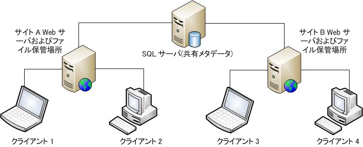

Vault のオプションのマルチサイト機能は、地理的に離れたワークグループ間での Vault の共有をサポートします。単一のリモート SQL インスタンスが複数サーバを管理し、各サーバは個別のオフィス サイトで独自のファイル保管場所を備えます。権限のレベルに応じて、すべてのユーザがすべてのサイトのすべてのファイルを、単一のデータベースのように表示できます。
Vault 複数サイト アーキテクチャ
ユーザが自分のサイト以外のサイトに保存されているファイルをチェック アウトした場合、ユーザのサイトにファイルが複製されます。ファイルが共有されている場合、変更があると、コピーは自動的に更新されます。ボールトおよび個別ファイルは使用されている場所でのみ複製されます。バックアップおよび復元機能は、すべてのボールトが有効になっているサイトであればどこからでも管理することができます。詳細は、Autodesk Vault のヘルプを参照してください。
