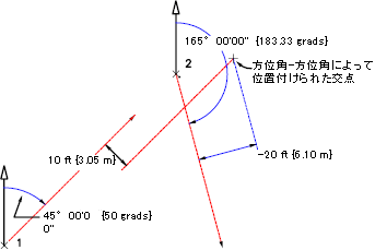

既存のポイントからの 2 つの無限線分の間の交点を発見できます。
交点を見つけたら、新しいポイント番号を指定して交点を保存できます。
[方位角/方位角]を選択します。 AZAZ [ポイント 1] [方位角 1] [オフセット 1] [ポイント 2] [方位角 2] [オフセット 2]
NE 1 100 100
NE 2 200 200
AZAZ 1 50 10 2 183.3333 -20
! 交点番号 # 1 北:186.991377 東:219.229524
交点は、ポイント 1 からの方位角 50.000、右オフセット距離 10 と、ポイント 2 からの方位角 183.3333、左オフセット距離 20 の間に配置されます。
