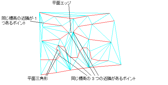

このユーティリティは、等高線上にあるすべてのサーフェス ポイントを検証します。ポイントごとに、標高が同じ隣接ポイント(各ポイントが属する三角形の反対側にあるエッジまたはポイントによって結ばれるポイント)の数がカウントされます。標高が同じ隣接ポイントの数が 1 つの場合、「等高線は[x,y,z]で終了」という警告がイベント ビューアに表示されます。標高が同じ隣接ポイントの数が 2 つ以上の場合は、「複数の等高線は[x,y,z]」という警告がイベント ビューアに表示されます。後者の場合、そのポイントがサーフェスの境界線上にあると、「複数の等高線: 境界上のポイント[x,y,z]」という警告が表示されます。
「等高線は[x,y,z]で終了」の状態は、データ等高線のギャップが大きすぎたため、三角形分割プロセスで終点とエッジを結合できなかったことを表しています。このギャップは、2 つの終点を結ぶブレークラインを作成して追加することによって塗り潰すことができます。
「複数の等高線」の状態は、あるポイントと同じ標高の隣接ポイントが 2 つ以上ある場合に発生し、通常はサーフェスの平面領域で検出されます。この状態が検出されたときは、[平面領域の最適化]操作を使用して問題を修正することができます。ポイントがサーフェス境界線上にある場合、その平面領域は単に、三角形分割プロセスによって意図せず生成された可能性があります。そのような三角形は、[線分の削除]操作を実行するか、非表示境界を追加することにより削除できます。
