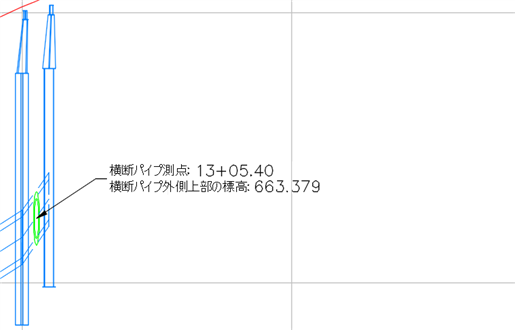

縦断ビューと横断ビューでは、横断パイプの位置をラベル付けすることができます。
横断パイプの位置をラベル付けすると、パイプに 2 つのラベル(通常のパイプ ラベルと横断パイプ ラベル)が付けられる場合があります。これが望ましくない場合は、AutoCAD Civil 3D テンプレートで提供される Null ラベル スタイルを使用します。Null ラベル スタイルは、横断パイプ ラベルの既定のスタイルとして設定されています。
[ラベル]
[交差縦断]を展開し、コンテキスト メニューを使用してラベル スタイルを作成または編集します。[テキスト コンポーネント エディタ]で提供されるいくつかの横断パイプ プロパティは、横断パイプ測点や標高情報のラベル付けに使用できます。
[ラベルを追加]をクリックし、[全ネットワーク縦断]または[単一パーツ縦断]を選択します。次の図に示すように、必要に応じてラベルはドラッグしてパイプから離すことができます。
横断パイプを線形に沿って別の測点に移動すると、新しい測点と標高情報によってラベルが更新されます。

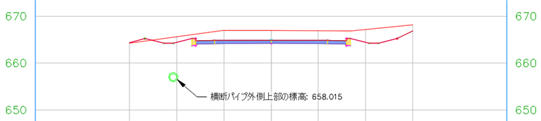

[ラベル]
[交差横断]を展開し、コンテキスト メニューを使用してラベル スタイルを作成または編集します。[テキスト コンポーネント エディタ]で提供されるいくつかのプロパティは、パイプ横断や標高情報のラベル付けに使用できます。
[ラベルを追加]をクリックし、[全ネットワーク横断]または[単一パーツ横断]を選択します。次の図に示すように、必要に応じてラベルはドラッグしてパイプから離すことができます。
横断パイプを別の標高に移動した場合、ラベルは新しい情報で更新されます。
