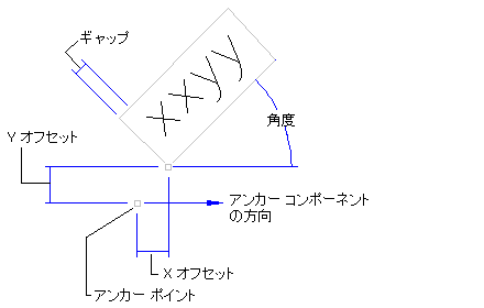

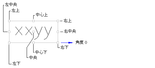

アンカー点にアタッチする、文字コンポーネント上の位置を指定します。アタッチメント ポイントは文字を包含する長方形に基づいて計算され、そのサイズは[境界]カテゴリで指定される[ギャップ]の値を含めて決定されます。 次の図は、文字のアタッチメント ポイントを示しています。
アタッチメント ポイントとアンカー点の間の X 方向(ゼロ角度方向)のオフセット距離を指定します。
X 方向は、文字コンポーネントを固定するオブジェクトによって決まります。文字コンポーネントがラベル挿入ポイントに固定されている場合、X 方向は、[一般]タブの次の[方向参照]との関連で決定されます。
アタッチメント ポイントとアンカー点の間の Y 方向のオフセット距離を指定します。この方向は X 方向から反時計回りに 90 度の方向になります。

丸い角を作成するために使用する半径は、境界と引出線のギャップ値と文字全体の高さ(下向きの文字、および下付きや上付きの文字を含む)の半分を加算することにより計算されます。
境界と文字の間の距離を指定します。ギャップは [境界の表示/非表示] が[いいえ]に設定されている場合にも適用されます。
