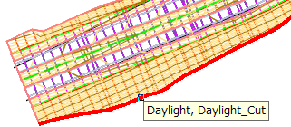

[コリドーから計画線]コマンドを使用すると、すべての計画線を一度に抽出することも、計画線を個別に選択することもできます。また、コリドー リージョンまたはポリゴン内でサブセットを選択することもできます。
[隣接するリージョンで計画線を結合]チェック ボックスをオンにすると、コードが同一の隣接している計画線を結合できます。このチェック ボックスは、[コリドー計画線を抽出]ダイアログ ボックスにあります。
このオプションを選択し、複数の計画線を抽出すると、それらが隣接している場合(たとえば、セグメントの終点と次のセグメントの始点が同一点である場合)は結合され、隣接していない場合は結合されません。

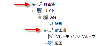

計画線は、サイトの内外で作成できます。サイトの外側で作成した計画線は、[プロスペクター]内の[計画線]コレクションに表示されます。サイトの内側で作成した計画線は、[サイト]コレクション内の[計画線]コレクションに表示されます。

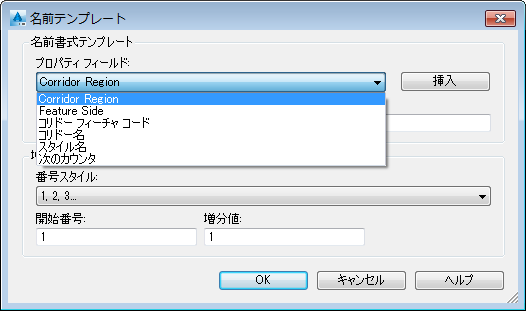

計画線には、[スタイル名]プロパティや[次のカウンタ]プロパティを指定できるだけではなく、[コリドー フィーチャ コード]、[コリドー名]、[コリドー リージョン]、[フィーチャの側面]といった計画線名のプロパティも指定できます。これらを指定すると、親コリドーとの関連で計画線を識別できます。

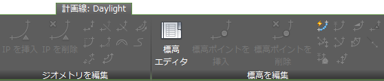

計画線がコリドーに動的にリンクされている場合は、リボンにある大半の計画線編集コマンドを使用できません。次の図は、動的な計画線を選択したときの、[計画線]コンテキスト リボン タブの編集パネルです。データは、[標高エディタ]コマンドと[クイック標高編集]コマンドで表示することはできますが、編集することはできません。
