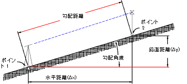

次の図に、勾配距離コマンドを示します。
