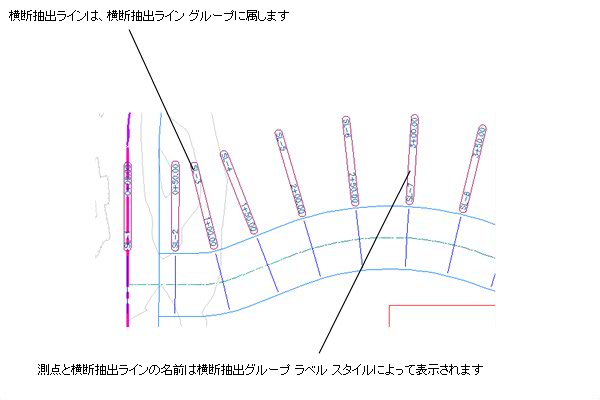

横断抽出ラインのグループ

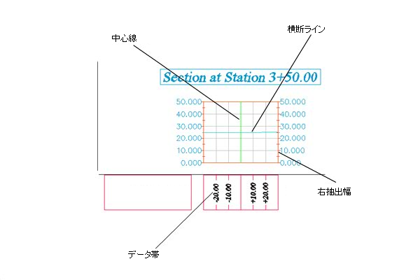

横断抽出ラインの横断ビュー
