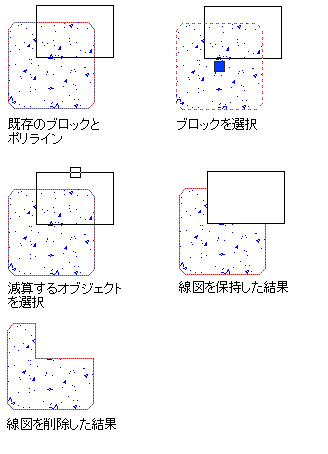

残っているコンポーネントのいずれも作図し直す必要はなく、線図または線図を含むブロックから選択された部分を減算します。減算する部分には、線分、ポリライン(閉じたまたは開いた)、円弧、円、テキスト、またはハッチングを含むことができ、あるいはこれらで作図したものであってもかまいません。この減算操作によって閉じたポリラインの一部を削除した場合、ポリラインは閉じたものとして再作成されます。この減算操作によって閉じたポリラインが 2 つに分割された場合、分割後の 2 つの部分とも閉じたポリラインとして再作成されます。しかし、減算がハッチングを 2 分割するとき、ハッチングは、どちらかの部分をクリックして選択できる一つの線図図形のままで残っています。
をクリックします。
ブロックの一部を減算する
