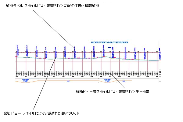

縦断ビューには、グリッドの上または下に、X 軸に沿った複数の帯だけでなく、1 つまたは複数の関連する縦断も含めることができます。帯は、技術解析を支援する測点、標高、水平ジオメトリなどのデータを使用して縦断に注釈を付けます。
サーフェスおよびレイアウト縦断を示す縦断ビュー

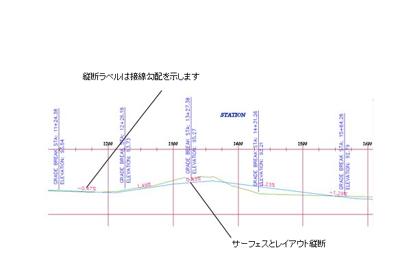

拡大表示したサーフェスおよびレイアウト縦断の縦断ビュー
