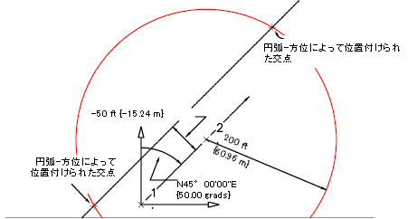

線分と円弧の間の交点を計算できます。線分は、ポイント、方位、およびオフセットによって定義されます。
[円弧/方位]を選択します。 ARCB [ポイント] [象限] [ポイント 1] [方位] [象限] [オフセット]
NE 1 100 100
NE 2 200 200
ARCB 2 200 1 50 1 -50
! 交点番号 # 1 北:372.285978 東:301.575300
! 交点番号 # 2 北:98.424700 東:27.714022
交点は、ポイント 2 を中心とする半径 200 の円弧と、ポイント 1 から作成された方位 50.0000、左オフセット距離 50 の線分の間に配置されます。
