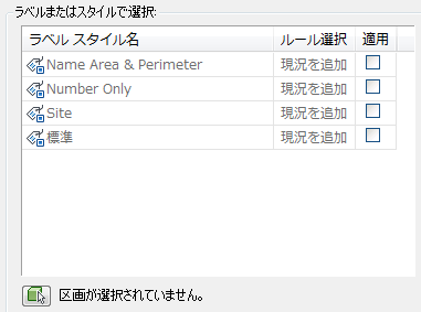

次の図は、[テーブルを追加]ダイアログ ボックスの[選択]領域を示しています。
特定のラベル スタイル名のラベルすべてをテーブルに追加するには、ラベル スタイル名の横にある[適用]チェック ボックスをオンにします。この方法を使用すると、すべてのラベルがタグ モードに切り替わり、子のスタイルは作成されません。
特定のスタイルの選択したラベルをテーブルに追加するには、
をクリックし、ラベルをクリックします。タグ表示モードではない図面でラベルを選択すると、ダイアログ ボックスにラベルが現在タグ モードではないことが表示され、新しい子のスタイルを作成するかどうかを尋ねられます。
続行するには[はい]をクリックします([いいえ]をクリックすると子スタイルは作成されず、ラベルはテーブルに追加されません)。[はい]をクリックすると、<スタイル名>.Tag.1 という形式で現在のラベル スタイルの子のスタイルが作成されます。
