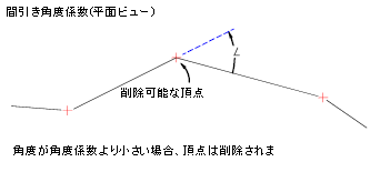

間引き角度を指定します。

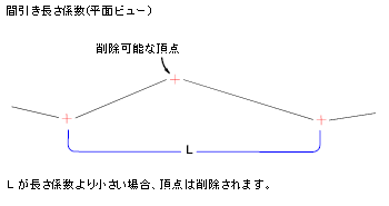

間引き距離を指定します。距離の値を入力するか、
をクリックして図面上から選択します。
