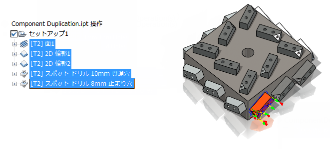

  1. パターン化するパーツの操作を作成することから開始します。
  2. 右クリックしてポップアップ コンテキスト メニューから[新しいフォルダを追加]を選択して、新しいフォルダに操作を追加します。
  3. 新たに作成したフォルダを右クリックし、ポップアップ コンテキスト メニューから[新しいパターン]を選択して、[パターン]操作ダイアログを開きます。

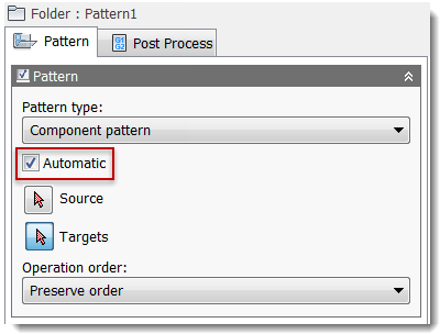

  4. [パターン タイプ:]ドロップダウン メニューから[コンポーネント パターン]を選択します。
  5. [ソース]ボタンをクリックし、パーツのコンポーネントを選択します。
  6. [ターゲット]ボタンをクリックするか、[自動]チェック ボックスをオンにして、ソース コンポーネントのすべてのインスタンスに対してツールパスのパターンを自動的に作成します。
  7. 最後に、[操作順序:]ドロップダウン メニューから、パターンの工具または操作に従って操作の順序を変更するか、またはパターン内の操作順序を維持するかどうかを選択します。
