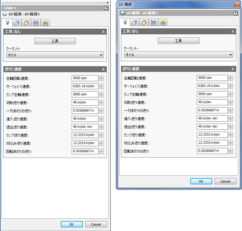

操作ダイアログ位置オプション
通常、[操作]ダイアログ ボックスは、CAM ブラウザと同じ空間を共有します。次の操作によって、[操作]ダイアログを自由にうかせたり都合のよい位置にドッキングさせることができるように CAM ブラウザから分離することができます。
次回加工方法が選択されるときに、[操作]ダイアログ ボックスは CAM ブラウザから独立して表示されます。
左側では、[操作]ダイアログ ボックスは、CAM ブラウザと同じ空間を共有します。右側では、CAM ブラウザから分離してフロート表示されています。

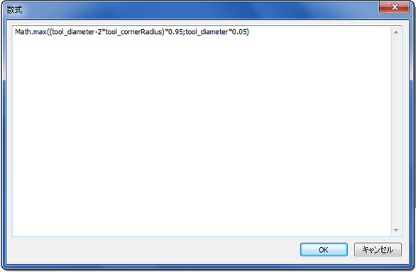

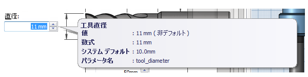

パラメータを既定値に設定およびリセットする
Inventor HSM では、[操作]ダイアログ ボックスにある各方法パラメータの実用的な既定値が可能な限り用意されています。パラメータ名を右クリックし、下に示すポップアップ コンテキスト メニューを表示することで、各パラメータの既定値をコントロールすることができます。
現在のパラメータ名(太字)は、ポップアップ コンテキスト メニューのトップに表示されます。残りのメニュー項目には、次のオプションが用意されています。
