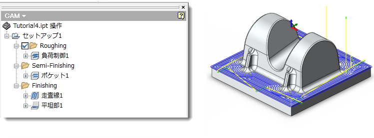

セットアップとは異なり、フォルダはフォルダに含まれる操作に影響しませんが、操作をグループ化するのに役立ちます。たとえば、一般的なシナリオとして、粗加工、中仕上げ、仕上げ操作用に別々のフォルダを作成します。
各操作グループのフォルダに 3D パーツが含まれています。フォルダを開くと含まれる操作が表示されます。
