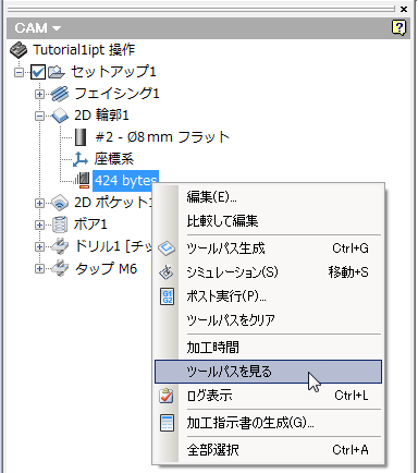

[ツールパスを見る]は、リスト形式でツールパスに関する低レベルの情報を提供します。この情報は、場合によっては、ツールパスを実際にシミュレートするよりも便利なことがあります。操作のツールパス コンポーネントを右クリックし、ポップアップ コンテキスト メニューから [ツールパスを見る]を選択することで、CAM ブラウザから使用できます。

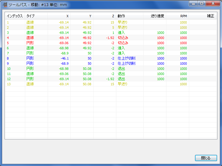

[ツールパスを見る]ダイアログ ボックスには、送りと速度、動作のタイプ、工具補正、移動座標など、個々の動きに関する情報が表示されます。
