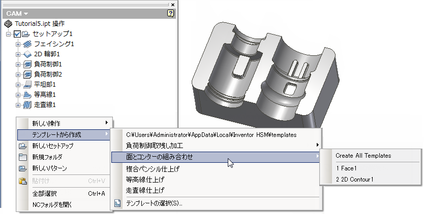

新しい操作は、[テンプレートから作成]メニュー項目を使用して作成します。このメニュー項目も CAM ブラウザのポップアップ コンテキスト メニューから使用することができます。最後に選択したテンプレート フォルダに保存されているすべてのテンプレートが、自動的にこのメニュー項目の下に表示されます。下図に示すように、コンポジット テンプレートがサブメニューとして表示され、すべての操作のテンプレート([すべてのテンプレートを作成])からも、個々の操作のテンプレートからも、簡単に操作を作成することができます。
