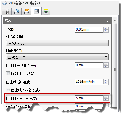

一部のケースで、2D 輪郭のツールパスは、エントリ ポイントでの工具のたわみによって表示マークからはずれることがあります。工具は通常同じ点の輪郭から出入りするためです。この問題を回避するために、[パス]タブの[仕上げオーバーラップ]設定を使用することができます。
[仕上げオーバーラップ]の値で、工具が退出する前にエントリ ポイントを越える距離を指定します。こうすることで、エントリ ポイントのマテリアルが適切にクリアされるようになります。
