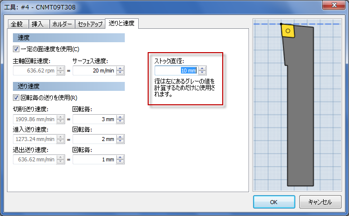

旋盤の場合、一定の面速度(CSS)を使用するのが一般的です。この場合、主軸回転速度はストックの直径によって決定します。一方、ミル工具の場合、面速度は、RPM と工具の直径によってのみ決定します。
一定の面速度を使用する場合、Inventor HSM では指定したストック直径の送り速度が表示されます。
CSS (一定の面速度)の使用時に主軸回転速度および送り速度の計算に使用される直径の例
面速度と送り速度のパラメータは、ストック直径が変更されると自動的に更新されます。
