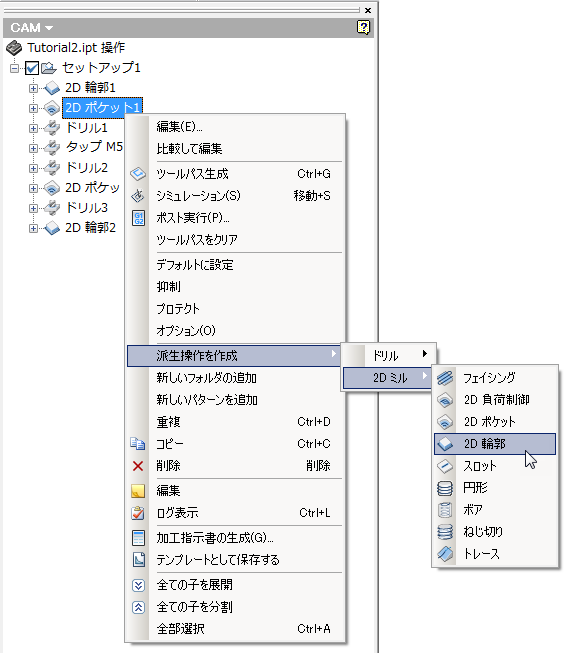

派生操作を作成する
派生操作を作成するには、操作を右クリックして、ポップアップ コンテキスト メニューから[派生操作を作成]を選択し、次に、上図のように新しい操作のタイプを選択します。
