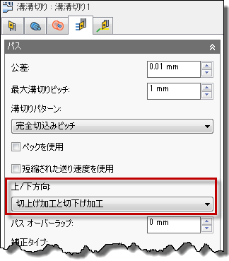

旋盤の溝切り加工法の[上/下方向]設定では、仕上げパスの方向をコントロールします。[切上げ加工と切下げ加工][下方向のみ][上方向のみ]のいずれかを選択できます。
溝切りの[上/下方向]設定

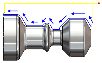

溝切りツールを使用している場合、[下方向のみ]オプションを選択すると有効な場合が多くあります。次の例では、3 つの異なるケースについて同じツールパスを示しています。
方向: [切上げ加工と切下げ加工]
方向: [下方向のみ]
方向: [上方向のみ]
