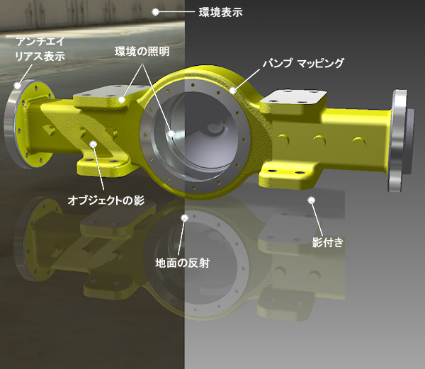

Inventor では、ビューポートでリアルな外観のモデルを作成できるように、簡単で使いやすい視覚化エフェクトが提供されています。各種エフェクトが使用できるかどうかは、グラフィックス ハードウェア、オペレーティング システム、および Inventor のグラフィックス ハードウェア設定([アプリケーション オプション]
[ハードウェア]タブ)によって異なります。
次の図は、オートデスクの各種フィーチャ レベルで使用できる、視覚エフェクトです。その下の表は、各レベルでの最小システム要件の規定です。
