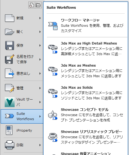

ワークフローでは、3ds Max または Showcase で事前に選択された設定がソースの製品(AutoCAD、Inventor、Revit)の設計データに適用されます。ソースの製品ごとに別々のワークフローが用意されており、高品質のレンダリングや照明解析など、特定の用途にワークフローを最適化することができます。
ワークフローは、メイン アプリケーション メニューから利用できます。
