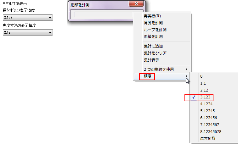

重要: 新しいバージョンの Inventor (たとえば Inventor 2017 R2 R3、2018 以降)で新しいテンプレート ファイルを作成する場合は、既定の計測精度の値をそれぞれ[ドキュメントの設定] [単位]タブの [モデル寸法表示]フィールドと[測定] ダイアログ ボックスで設定する必要があります。
