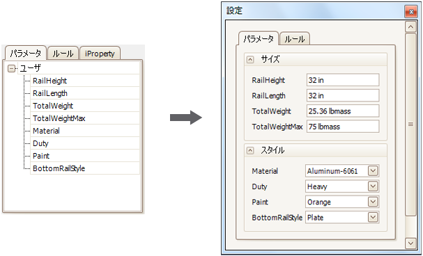

フォームの概要
カスタム ユーザ インタフェースを作成し、Inventor のパーツ、アセンブリ、または図面ドキュメントのパラメータ、プロパティ、およびルールに接続します。
ドラッグ アンド ドロップにより、プログラミングを行わずにユーザ インタフェースを設計します。コントロールを使用して、既存の設計への変更を行うことができます。フォームの定義はドキュメント固有に設定でき、設計ドキュメントとして保存、または複数のドキュメントで使用するために保管できます。
注: フォームの作成に、ルールは必要ありません。
