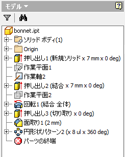

[ブラウザ内のフィーチャ ノード名の後に拡張情報を表示]
パーツ フィーチャの詳細情報がブラウザに表示されます。
フィーチャの拡張名は、パーツ、シート メタル パーツ、アセンブリ モデリング ビュー、および図面環境で使用できます。拡張された文字列の形式や内容を変更することはできません。
