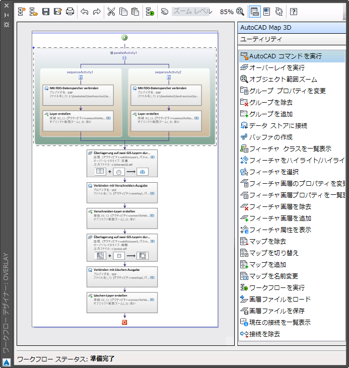

ワークフローの編集について
[ワークフロー デザイナー]を使用してワークフローを編集または作成します。
ワークフローのアクティビティは、[ワークフロー デザイナー]の図として表示されます。
ユーティリティ アクティビティと AutoCAD Map 3D アクティビティ
[ワークフロー デザイナー]の右側の[アクティビティ]パネルには、2 つのカテゴリのアクティビティがあります。AutoCAD Map 3D アクティビティは、AutoCAD コマンドを実行するアクティビティを含め、AutoCAD Map 3D 固有のアクティビティです。

並行処理アクティビティと順次処理アクティビティ
ワークフローでは、並行処理アクティビティは相互に独立しています。たとえば、2 つのデータ ストアに接続する場合、並行接続では、1 つ目の接続が失敗しても、2 つ目の接続が実行されます。
順次処理アクティビティは、先行するアクティビティに依存します。たとえば、オーバーレイ ワークフロー上部の並行処理アクティビティ内に、順次処理アクティビティが 2 セットあるとします。各接続でそれぞれ特定のデータ ストアに接続し、そのデータ ストアの画層を作成します。接続に失敗すると、画層は作成できません。

パラメータのバインド
多くの場合、順次処理アクティビティは、直前のアクティビティにバインドします。アクティビティをバインドするときは、前のアクティビティの結果をパラメータとして設定します。たとえば、画層を作成するアクティビティの出力を、後続のオーバーレイ操作のソース画層として使用することができます。
アクティビティのパラメータを、前のアクティビティのプロパティにバインドします。
