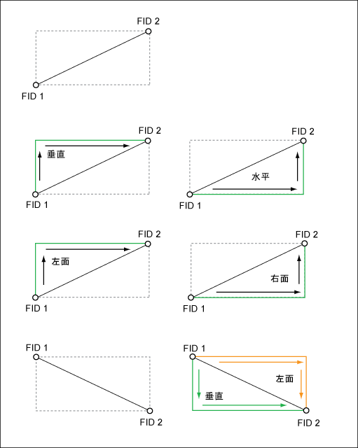

方向優先順位
直交スキーマ プランの場合、スケマティック表現フィーチャが描画される方向の優先順位を指定します。
2 つのポイント間のラインの方向は FID から派生します。たとえば、ラインは FID 1 から FID 2 まで作成され、垂直または水平方向に、左からリアル ワールド フィーチャまで、または右からリアル ワールド フィーチャまで描画されます。

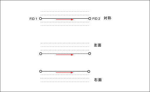

マルチライン オフセットおよび分布(Electric CE)
Electric CE データ モデルでは、直交および地理スケマティック表現プランの両方でマルチライン オフセットと分布を指定できます。
左右の分布方向は FID により定義されます。
