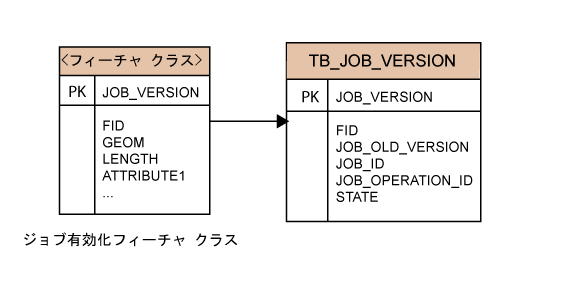

テーブル TB_JOB_VERSION には、すべてのフィーチャの完全な履歴が格納されます。フィーチャー テーブルは 1 つのジョブ関連属性 JOB_VERSION を持っています。テーブル TB_JOB_VERSION は表示されるフィーチャもコントロールします。
TB_JOB_VERSION は、すべてのフィーチャおよびフィーチャが表示されるコントロールの履歴も保持します。
JOB_VERSION の場合、FID は一意ではありませんが、仮想プライベート データベースの場合は一意です。

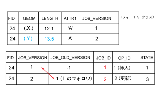

例: <feature class> からの “SELECT * は次の値を返します。 |
ジョブ 1: 24, (.X.), 12.1, ‘A’, 1 |
ジョブ 2: 24, (.Y.), 13.5, ‘A’, 2 |
JOB_OPERATION_ID は、フィーチャで実行される操作(挿入、変更、または削除など)を表示します。
TB_JOB_VERSION の属性 |
説明 |
CONFLICT |
JOB_VERSION |
オブジェクト(フィーチャ)のバージョンを指定します。必須。 |
JOB_OLD_VERSION |
オブジェクトの以前のバージョンを指定しますオプション。 |
JOB_ID |
ジョブ ID を指定します。必須。 |
JOB_OPERATION_ID |
ジョブ操作 ID を指定します。必須。 1 = INSERT 2 = UPDATE 3 = DELETE - 1: フィーチャ クラスのジョブ有効化時にこのフィーチャが既に存在していることを示しています。 |
OS_USER_NAME |
OS ユーザを格納します。 |
OPERATION_DATE |
操作日を格納します。 |
STATE |
フィーチャの状態を定義します。 1 = ライブ 2 = 保留 3 = オープン 4 = 削除済み (TB_JOB_STATE で追加の状態を定義できます) |
テーブルでジョブを有効にした後、次のようにすべてのオブジェクトで JOB_VERSION の新しい値が作成されます(TB_JOB_VERSION_S のシークエンス)。
ユーザが特定のジョブ(JOB_ID)で作業していて、たとえばフィーチャを変更した場合、操作は TB_JOB_VERSION に次のように登録されます。
実行された操作、日付、ユーザ、および初期の外観など、すべてのフィーチャの履歴をトレースできます。
