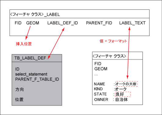

インダストリ モデル フィーチャ属性をラベル テキストとして表示し、ラベルをフィーチャとのリレーションで一貫して合わせることができます。ラベルは、属性データが表示される親フィーチャ クラスの子であるラベル フィーチャ クラス <feature class>_TBL に格納されます。各フィーチャ クラスはラベル フィーチャ クラスを 1 つのみ持つことができます。
データ モデル: ラベルは属性データをテキストとして表示します。

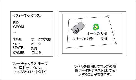

例: ラベル フィーチャ クラス TREE_TBL は、木の種と生命力を表示するテキストを含んでいます。属性データを格納する親フィーチャ クラスは TREES です。
データ モデル: フィーチャー テーブルとラベル フィーチャ クラス間のリレーション。属性自体(木の名前 = Great Oak)はフィーチャと一緒に保存されます。この値をテキストとしてグラフィックスに表示するには、ラベルを生成します。
ラベル定義は、テキストを表示する方法に関するルール(オフセット、挿入ポイント)に加え属性値をデータベースからクエリーする Select 文で構成されています。Select 文は、フィーチャが再度生成されるたびに実行されます。したがって、ラベルには常に現在の値が表示され、データベースの値を更新した場合、このデータを使用するラベルが更新されます。
