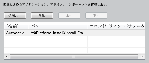

  2. 配置を作成するときに、インストーラの製品リストの末尾に表示される追加ソフトウェアを含めるためのオプションをクリックします。
    ソフトウェアを管理するテーブルが表示されます。
  3. テーブルの上の[追加]をクリックし、ファイルの場所を参照し、ファイルをクリックします。
    ファイル名とパスが、管理テーブルに追加されます。複数のファイルを追加するには、この手順を繰り返します。
  4. すべてのファイルを追加し終わったら、[追加のソフトウェアを含める]ボックスをクリックしてテーブルを非表示にします。
