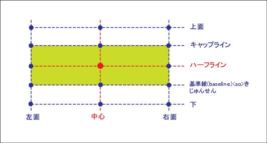

位置合わせのプロパティでは、テキストボックスに対するテキストボックス挿入点(原点)の位置を指定できます。これらの値は、表示マネージャのスタイル設定でも使用されます。
位置合わせ |
説明 |
[水平方向の配列] |
テキスト ボックスに対して水平にテキスト ボックス挿入点を指定します。[右]、[中心]、[左]を選択します。既定値は中心です。 |
[垂直] |
テキスト ボックスに対して垂直にテキスト ボックス挿入点を指定します。[下]、[基線]、[ハーフライン]、[キャップライン]、[上]を選択します。既定値は[ハーフライン]です。 |
位置合わせは、既定値の中心および半直線に設定されます。

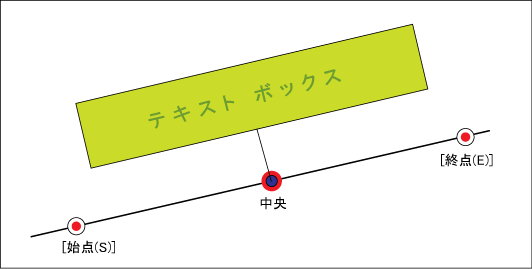

例: ラベルをラインと平行に配置します。
これらのプロパティにより、文字は長さに関係なく常にラインの中央の配置されます。
