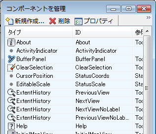

    • <Body> セクションに <div> 要素を挿入して、テンプレートに表示されるコンポーネントを指定します。コンポーネント ID と一致する ID を持つ HTML 要素はすべて、そのコンポーネントに置き換えられます。たとえば、<DIV id=”Help”> はヘルプ コンポーネントに置き換えられます。<DIV id=”Toolbar”> はツールバーに置き換えられ、そのツールバーに表示されるコンポーネントは Infrastructure Studio で設定されます。使用可能な ID を表示するには、Infrastructure Studioでフレキシブル Web レイアウトを編集しているときに[コンポーネントをアタッチ]をクリックします。
      コンポーネントは、一致する ID を持つ DOM コンテナ オブジェクト に挿入されます。これは <DIV> だけではありません。したがって、Jx.PanelJx.Layout などの Jx メソッドを使用して、ページを作成することもできます。たとえば、この方法で凡例が挿入されたオブジェクトを作成します。
      var p1 = new Jx.Panel({label: 'Legend'});
      ID に一致するコンポーネントがない場合、ユーザがフレキシブル Web レイアウトを設定すると、Infrastructure Studio は(コンポーネントが追加されていない)空のタブを表示します。その後、ユーザは Infrastructure Studio でコンポーネントを追加できます。この ID はタブのタイトルとして使用されるため、ユーザが何を設定中であるか分かりやすい ID を使用します。

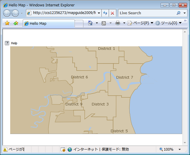

      </html>

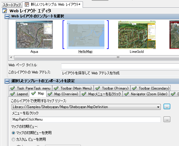

    • テンプレート内の各コンポーネント(ツールバーなど)に対して、<Panel> 要素を作成します。各パネルは、このテンプレートがInfrastructure Studioで設定されるときにタブとして表示されます。

これで、このテンプレートを既定のテンプレートと同様にInfrastructure Studioで使用できるようになります。
このテンプレートに基づいてフレキシブル Web レイアウトを作成すると、次のようになります。
注:
テンプレートの index.html ファイルを編集する場合は、Infrastructure Studio でプレビュー イメージを右クリックし、[再表示]を選択して変更を確認します。<Panel> 要素の修正や追加など、その他のテンプレート ファイルのいずれかを変更する場合も、いずれかのパネル タブを右クリックし、[パネルを再表示]を選択してパネル定義を更新します。
