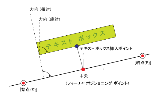

ラベルの配置およびオリエンテーション設定を使用して、フィーチャ ジオメトリに対するラベルの位置を指定します。これらの設定により、フィーチャの始点、中点、または終点に対するテキスト ボックス挿入点の位置を設定できます。
データ モデル: ラベルの配置とオリエンテーションを定義する
配置の値は、フィーチャに対するテキスト ボックス挿入点の位置を指定します。
ライン上の始点、中点、または終点をクリックして、フィーチャの配置 ポイント(リファレンス)を指定します。
[ラベルのプロパティ]ダイアログ ボックスで、配置 オフセット値に、次のいずれかを選択します。
北座標および東座標を入力して、に対するフィーチャ配置ポイントからテキスト ボックス挿入点までのオフセットを指定します。
約、dY = 0 (東座標)、dX = 3 (北座標)です。
オリエンテーション値はテキスト ボックスの回転角度を指定します。次のいずれか 1 つを選択します。
