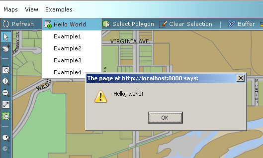

サンプル レイアウトには、JavaScript の警告を表示する[スクリプトを起動]ウィジェットが含まれています。
Hello World サンプルを実行するには、ブラウザでフレキシブル Web レイアウトを開きます。[サンプル]メニュー [Hello World]を選択します。これにより警告が表示されます。
