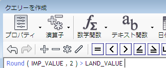

    たとえば、あるアイテムの長さを小数点以下 3 桁で四捨五入する場合、式は次のようになります。
    数値式は、数値プロパティまたは数値に対して機能します。
