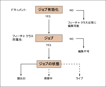

ジョブを有効にしたフィーチャ クラスが現在のジョブに含まれる場合にのみ、これらのフィーチャ クラスを編集できます。ジョブの状態がオープンの場合のみ、ジョブを処理できます。
ジョブを有効にしたフィーチャ クラスが現在のジョブに含まれる場合にのみ、ジョブを有効にしたフィーチャ クラスを編集できます。ジョブの状態がオープンの場合にのみ、ジョブを処理できます。
任意の組み合わせのジョブを有効にしたフィーチャ クラスを使用して、任意の数のジョブ テンプレートを定義できます。
