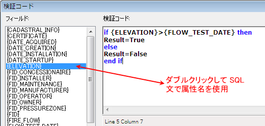

[検証コード]ダイアログ ボックスで、検証コードを入力します。リストの属性名をダブルクリックし、コード内に挿入します。
if {ELEVATION} < {GROUND_ELEVATION} then
Result=True
Else
Result=False
End if
