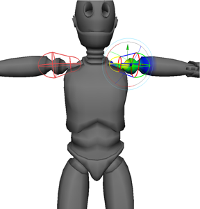

マニピュレータの対称のオン/オフを切り替えます。オンにすると、メッシュの片方のマニピュレータを変更すると、もう一方の対応するマニピュレータも変更されます。対称変換したマニピュレータは、赤いテンプレート化されたマニピュレータ オブジェクトとして表示されます。このサンプル イメージでは、左肩のマニピュレータを変更すると、右肩のマニピュレータも表示されて変更されます。

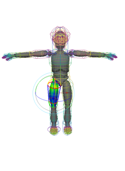

すべてのインフルエンスにワイヤフレーム マニピュレータを表示します。このディスプレイ(Display)モードがオンの場合、ピック ウォーク ホットキーを使用してマニピュレータを選択できます。各ワイヤフレーム マニピュレータは、対応するインフルエンスと同じカラーで表示されます。
