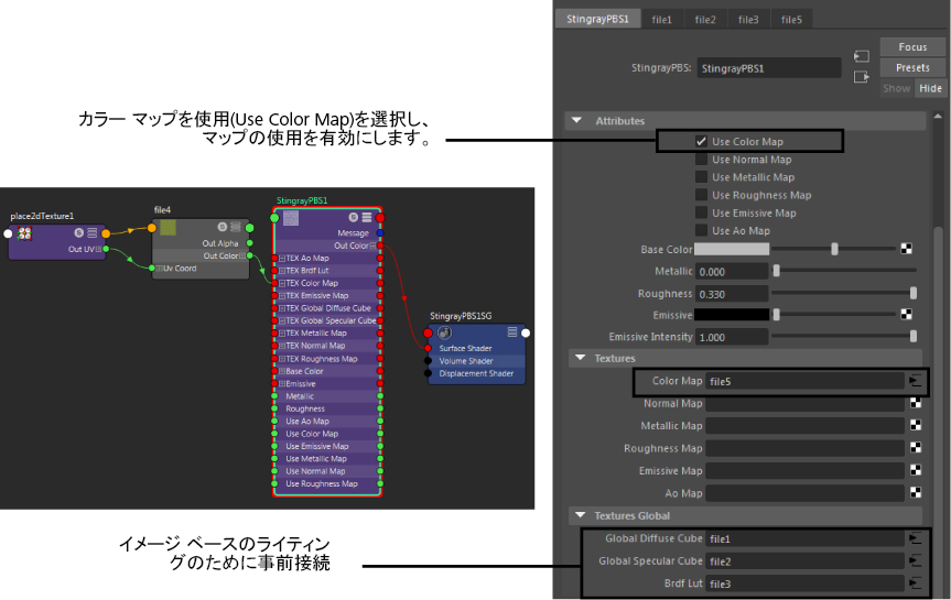

さらに、イメージ ベースド ライティングには 3 つのファイルが事前に接続されていて、これらの接続されたファイル ノードはシーン内のすべての Stingray PBS ノード間で共有されます。これらの接続は、アトリビュート エディタ(Attribute Editor)のテクスチャのグローバル(Textures Global)セクションで確認することができます。

次の 2 つのうちいずれかの方法でこれらのマップを接続します。
アトリビュート エディタ(Attribute Editor)を使用する
Stingray PBS ノードを選択します。
アイコンをクリックします。
これによりファイル ノードが作成され、アトリビュート エディタ(Attribute Editor)にそのアトリビュートが表示されます。
ハイパーシェード(Hypershade)を使用する
ハイパーシェード(Hypershade)の作業領域でファイル(File)ノードを作成し、テクスチャ マップにナビゲートします。「ハイパーシェードでノードを作成して接続する」を参照してください。
ファイル(File)ノードの OutColor 出力を、Stingray PBS ノードのマップ入力アトリビュート(TEX Color Map など)に接続します。
アトリビュート エディタ(Attribute Editor)で、対応する Use * Map アトリビュート(カラー マップを使用(Use Color Map)など)を有効にします。
