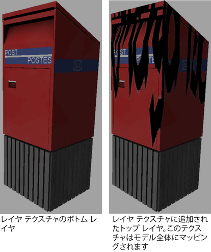

ハードウェア レンダラでレイヤ テクスチャを表示し、各テクスチャごとに複数の UV セットを作成できます。これにより、希望どおりにテクスチャをシーンに配置することができます。
この機能は、Blinn、Lambert、Phong、Phong E シェーダと一緒に使用でき、レイヤ テクスチャをシェーダのカラー(Color)アトリビュートに接続するときに、最大 2 つのレイヤを使用することができます。
レイヤ テクスチャの各レイヤでは、任意の環境テクスチャ(環境ボール(Env Ball)テクスチャまたは環境立方体(Env cube)テクスチャ)を適用することができます。この機能は、2D 通常(Normal)マッピング方法のみをサポートします。投影マッピング方法とステンシル マッピング方法はサポートされません。
レイヤ テクスチャを表示する場合、複数のブレンド モードのいずれかを選択できます(オーバー(Over)、加算(Add)、乗算(Multiply)など)。ドロップ ダウン リストのすべてのブレンド モードがサポートされています。ブレンド モードの詳細については、ブレンド モード(Blend Mode)を参照してください。
2 つのレイヤ間のアルファ ブレンディングを微調整するには、アルファ値(Alpha)アトリビュートを使用します。
この機能では、アルファ値に輝度を使用(Alpha is Luminance)がサポートされています。アルファを出力カラー(Out Color)の輝度にするには、このアトリビュートを有効にします。

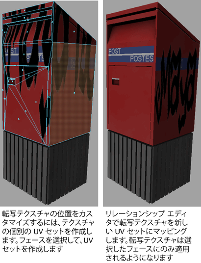

シーンのさまざまなテクスチャに複数の UV セットを使用できます。これによりテクスチャごとに配置を変えることが可能です。各種 UV 編集ツールを使用して、現在のテクスチャ ノードだけでなく、そのテクスチャを移動することができます。
