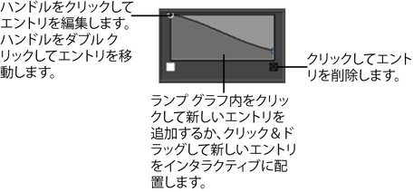

引き付けスケール(Attraction Scale)ランプは、毛根の束の長さに従って、開始カーブに引き付け(Start Curve Attract)アトリビュート値を減衰させます。follicle ノード上の引き付けスケール(Attraction Scale)は、ヘアグループ単位で、hairSystem ノードの引き付けスケール(Attraction Scale)をオーバーライドすることです。
ランプ グラフを使用して、毛の根元から毛先まで変化する束の固さを定義できます。ランプ グラフの左側は、束の毛の根元を、右側は毛先を表します。たとえば、束の毛の根元を毛先よりも柔らかくするには、ランプ グラフの右側の値を左側の値よりも小さくします。
引き付けスケール(Attraction Scale)ランプ値は、毛根の開始カーブに引き付け(Start Curve Attract)アトリビュート値の乗数です。したがって、引き付けスケール(Attraction Scale)が 1.0 の場合、開始カーブに引き付け(Start Curve Attract)の値は変わりません。また、値が 0.0 の開始カーブに引き付け(Start Curve Attract)は、引き付けスケール(Attraction Scale)による影響を受けません。
引き付けスケール(Attraction Scale)グラフで選択されているポイントの現在の束に従った位置です。X 軸のポイントの位置によっても示されます。
現在の束の引き付けスケール(Attraction Scale)グラフの選択した位置(Selected Position)に接続されたスケールの値です。Y 軸のポイントの位置によっても示されます。

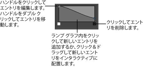

follicle ノード上の束の幅スケール(Clump Width Scale)は、束単位で、hairSystem ノードの束の幅(Clump Width)をオーバーライドします。
束の幅スケール(Clump Width Scale)ランプ グラフを使用して、毛の根元から毛先までの束の幅をさまざまに定義することができます。ランプ グラフの左側は、束の毛の根元を、右側は毛先を表します。たとえば、束内のヘアをグループの末端でテーパにするには、ランプ グラフの右側の値を左側の値よりも小さくします。
束の幅スケール(Clump Width Scale)ランプ値は、毛根の束の幅(Clump Width)アトリビュート値の乗数です。したがって、束の幅スケール(Clump Width Scale)が 1.0 の場合、束の幅(Clump Width)は影響を受けません。また、値が 0.0 の束の幅は、束の幅スケールに影響されません。
束の幅スケール(Clump Width Scale)グラフで選択されているポイントの現在の束に従った位置です。X 軸のポイントの位置によっても示されます。
現在の束の束の幅スケール(Clump Width Scale)グラフの選択した位置(Selected Position)に接続されたスケールの値です。Y 軸のポイントの位置によっても示されます。
