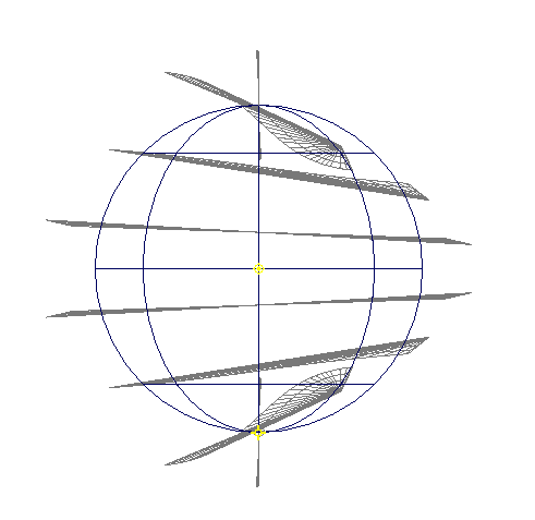

360 度折りたたまれた周期サーフェスに沿ってパーティクルが上下に流れるときは、フロー マニピュレータがツイストしサーフェスに食い込む場合があります。次の図に、このような現象の例を示します。
ツイスト エフェクトを回避するには
この変更によって、マニピュレータがサーフェスに食い込まなくなります。

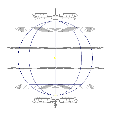

たとえば下図の球では、次の表に従って最小/最大(Min/Max)値を調整し 4 個のフロー領域を作成しています。
| フロー | 最小 U または V (Min U or V) | 最大 U または V (Max U or V) |
A |
0 |
.25 |
B |
.25 |
.5 |
C |
.5 |
.75 |
D |
.75 |
1 |
