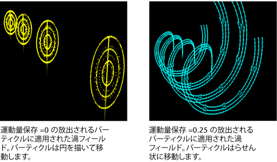

渦フィールドをパーティクル オブジェクトに対して使用する場合、パーティクル オブジェクトの運動量保存(Conserve)アトリビュートを設定して、モーションにインフルエンスを与えることができます。運動量保存(Conserve)を 0 に設定した場合、パーティクル オブジェクトのモーションは円状になります。運動量保存(Conserve)を 0 よりも大きい値に設定すると、らせん状のモーションが得られます。
