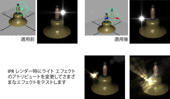

光学ライト エフェクトを再配置する
ライトにアタッチされたグローやハロを移動したり、1 つのシーンに複数の光学エフェクトを設定したりすることができます。
光学式 FX ユーティリティ ノードを再配置するには
  1. ロケータ(Locator)を作成し、シーン内の任意の場所に配置します(作成 > ロケータ(Create > Locator))。
  2. ビューで Shift キーを押しながらロケータを選択し、続いてライトを選択します。
    これで、シーンのどこにでもロケータを移動できます。光学ライト エフェクトはロケータとともに動きます。
