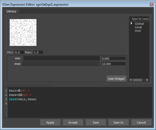

エクスプレッションを使用してモディファイアのアトリビュート、マスク、および領域マップの値を生成することができます。たとえば、カット(Cut)モディファイアのカット量、または束(Clump)モディファイアがヘアに適用するカールの量をランダム化するエクスプレッションを作成できます。
エクスプレッションによってコントロールされるアトリビュートは、テクスチャ ファイルおよびペイントされたテクスチャによってもコントロールされるため、アトリビュート エディタ(Attribute Editor)内にアイコン

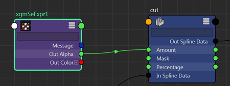

「接続を表示する」を参照してください。
たとえば、カット(Cut)モディファイアの場合は量(Amount)アトリビュートに接続します。
エクスプレッションのロードおよび編集の詳細については、「XGen エクスプレッションエディタ(XGen Expression Editor)」を参照してください。
