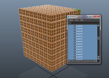

  1. アウトライナ(Outliner)を開き、計算に含めるオブジェクトまたはグループのすべてを Shift キーを押しながら選択します。グループを選択した場合、そのグループにあるすべての中間ではないメッシュ シェイプがリジッド ボディとして追加されます。
  2. Bullet > リジッド セットの作成(Bullet > Create Rigid Set)に移動し、 をクリックします。リジッド セットを作成すると、選択されたすべてのオブジェクトがグループ化されるため、アウトライナ(Outliner)ですばやく選択できます。

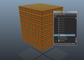

  4. アウトライナ(Outliner)でソルバを選択し、アトリビュート エディタ(Attribute Editor)ソルバ表示(Solver Display)オプションにある バウンディング ボックス(Bounding Box) をオンにして衝突境界を表示します。
  5. オブジェクトがサーフェスに衝突するように、 地表プレーン(Ground Plane) をオンにします。

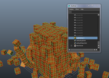

  6. 出力メッシュは、シミュレーションを視覚化するために使用されます。
  7. シミュレーションを表示するには、再生(Play)を押します。
