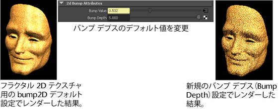

サーフェス上でのバンプの高さを調整します。バンプ深度(Bump Depth)の値を大きくすると、サーフェスの凸凹が増します。バンプ深度(Bump Depth)の値を小さくすると、サーフェスがスムーズになります。
